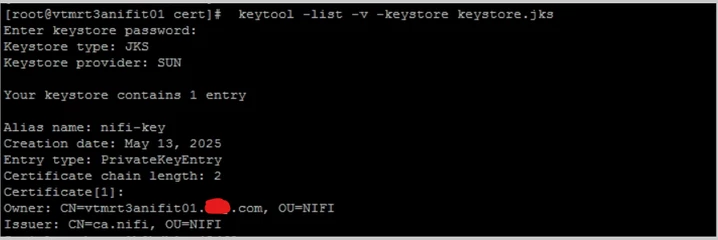

nifi_admin.p12
vtmrt3anifit01.x.com  keystore.jks
