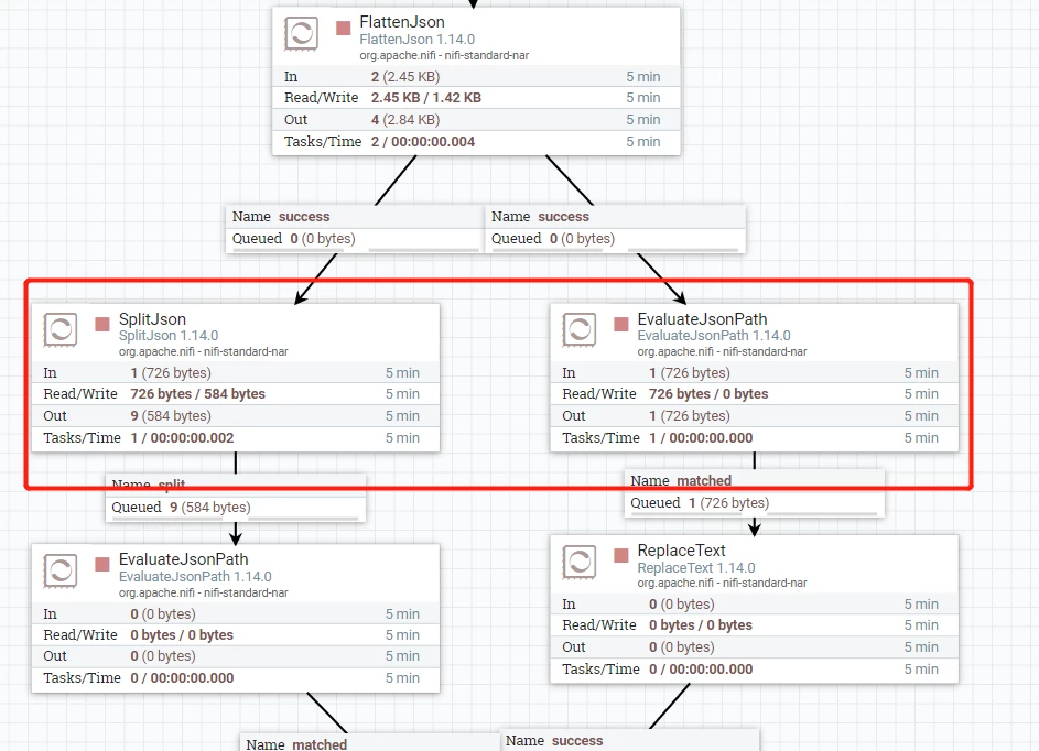

How does NIFI handle JSON reorganization
未处理的表格:
    "日期":"2022-09-03 19:23:53",
    “设备名称”:“032-013”,
    "device_id":"1144",
    “传感器”:[
            "sensor_id":"5836",
            “价值”:“1”,
            “传感器名称”:“设备状态”
            "sensor_id":"5842",
            “价值”:””,
            “传感器名称”:“12345”
    “状态”:“1”
最后结果:
    “日期” :“2022-09-03 19:23:53” ,
    “设备名称” :“032-013” ,
    “device_id” :“1144” ,
    “sensor_id” :“5836” ,
    “价值” :“1” ,
    “传感器名称” :“设备状态” ,
    “状态” :“1”
    “设备名称” :“032-013” ,
    “sensor_id” :“58 42 ” ,
    “价值” :“1” ,
    “传感器名称” :“ 12345 ” ,
    “状态” :“1”
我已经使用 splitjson 将传感器环出,Device_id 和 device_name 也可以通过 EvaluateJsonPath 获得。
但是现在我不知道如何聚合来自两个处理器的数据?
